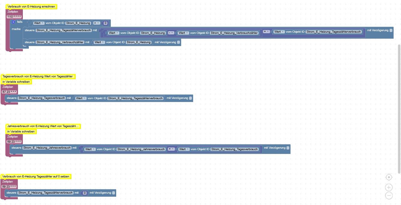

      Hier das Blockly

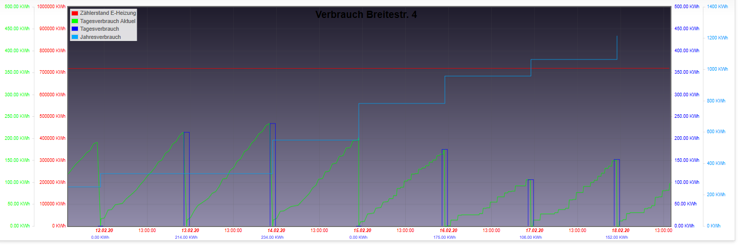

      Hier mein Flot
      ![Bild Text](cacc2951-97ba-4df5-9204-7e5bf457ef9d-image.png Bild Link)
      Jetzt zu meinem Problem:
      Die Daten für den Tagesverbrauch, frage ich einmal um 23:57 ab.
      Sollte an diesem Zeitpunkt etwas unvorhergesehenes passieren, wird dieses Wert nicht erfasst und mir fehlt an diesem Tag der Verbrauch. siehe z.B. 15.02.20
      Bei einer Abfrage einmal im Jahr, für den Jahresverbrauch könnte dass natürlich auch passieren.
      Frage:
      Wie kann ich die Daten mit Blockly z.B. Stündlich abfragen um einen Tagesverbrauch zu bekommen.
      z.B. Nehme ersten Datensatz >1 vom Tag und addiere den letzten wert darauf. Schreibe den Wert dann in die DB
      Am Ende vom Tag sollte natürlich der Gesamtverbrauch vom Tag stehen. Wegen mir auch in einer Variablen
      oder
      Wie kann ich bestimmte Datensätze am Tag abfragen?
      Danke für eure Hilfe

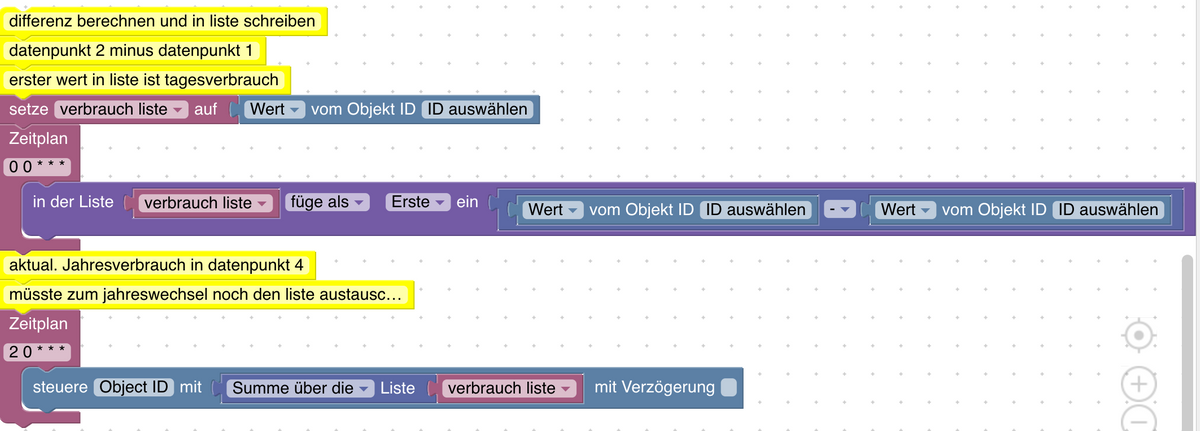

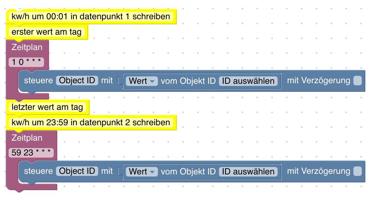

                      Hätte es so versucht, bin mir aber auch nicht ganz sicher ob es so passt, bin noch anfänger. mit statistic adapter könnte man aber sicher auch ganz gut was machen, habe mich damit auch noch nicht tiefer befasst.
                      dan könnte natürlich auch viel öfter in datenpunkt 2 schreiben wenn du angst hast das um 23.59 was schief geht, dann nimmt er halt den letzten aufgenommenen wert.
